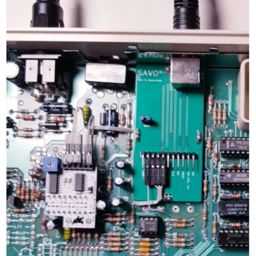

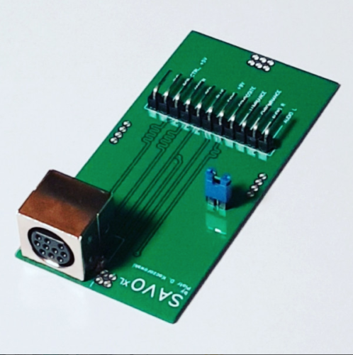

Die eleganteste Lösung ist meiner Meinung nach SAVO XL (bzw SAVO XE für XE´s). Hier wird der HF Modulator durch eine passenden Platine mit einer Sega Saturn Buchse, die genau durch das TV-Anschlussloch im Gehäuse passt, ersetzt. Dort geht dann RGB sowie bei Bedarf auch (Stereo-)Audio raus, sodass man bei Dual-POKEY oder POKEY Max auch keine extra Löcher für zwei Chinch-Buchsen ins Gehäuse bohren muss.

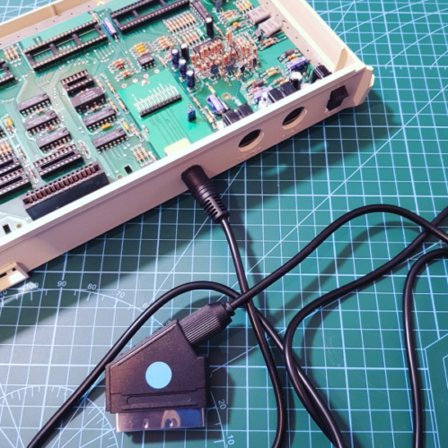

Manche bauen sich auch eine SCART-Buchse ins ATARI-Gehäuse, das find ich aber nicht so ideal....

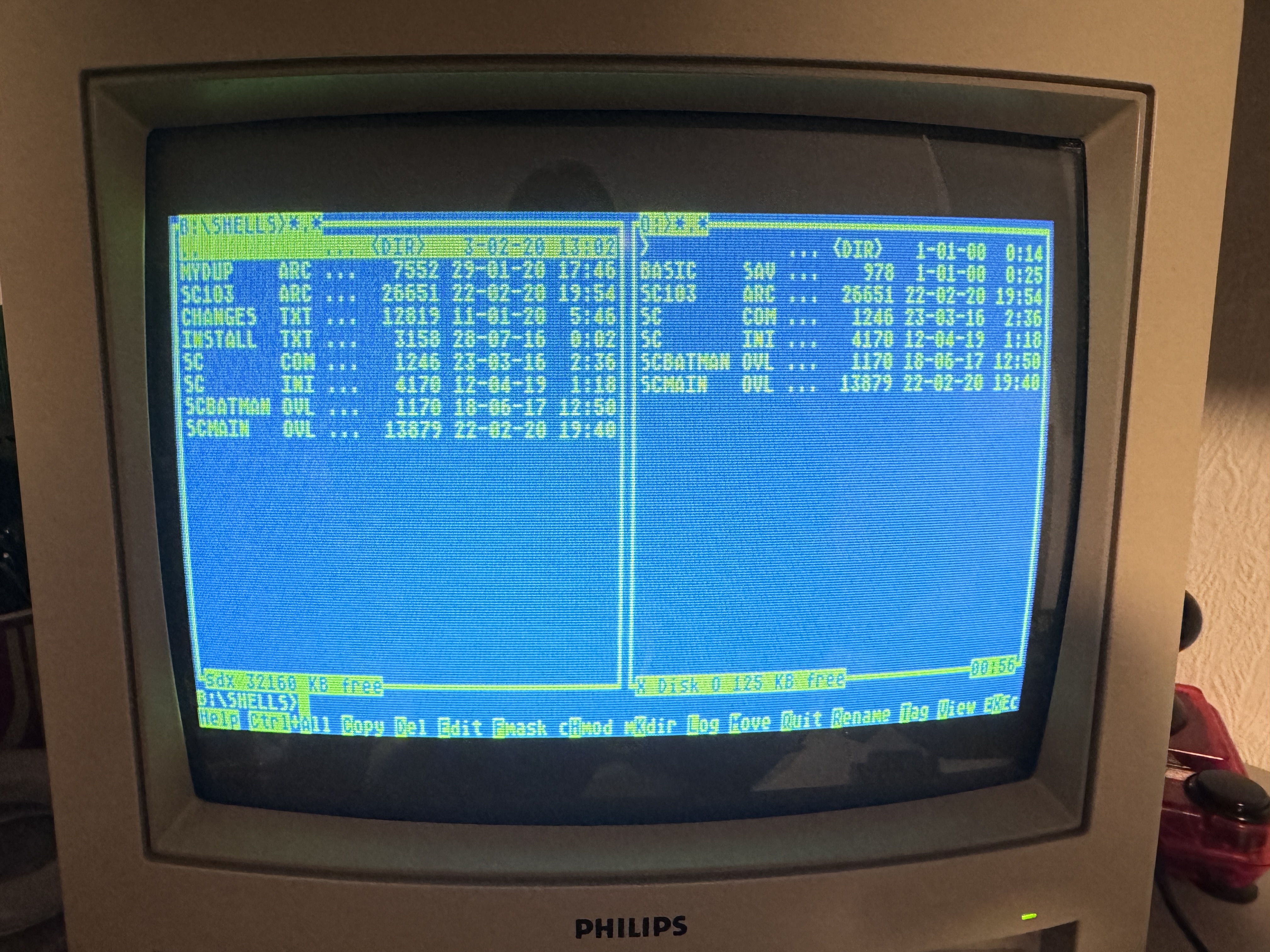

... an was für einen Monitor kann man denn das VBXE Anschließen?
Nur Fernseher mit analogem RGB Eingang oder gehen auch Computermonitore mit VGA Eingang?
Olix schrieb: ... an was für einen Monitor kann man denn das VBXE Anschließen?
Mit sowas wie GBSControl oder Retrotink geht das, ja.
Wenn Du etwas warten kannst ist, der Nachfolger vom SAVO wahrscheinlich die Lösung. Es soll einen direkten HDMI Ausgang bieten, ist aber noch in Entwicklung.

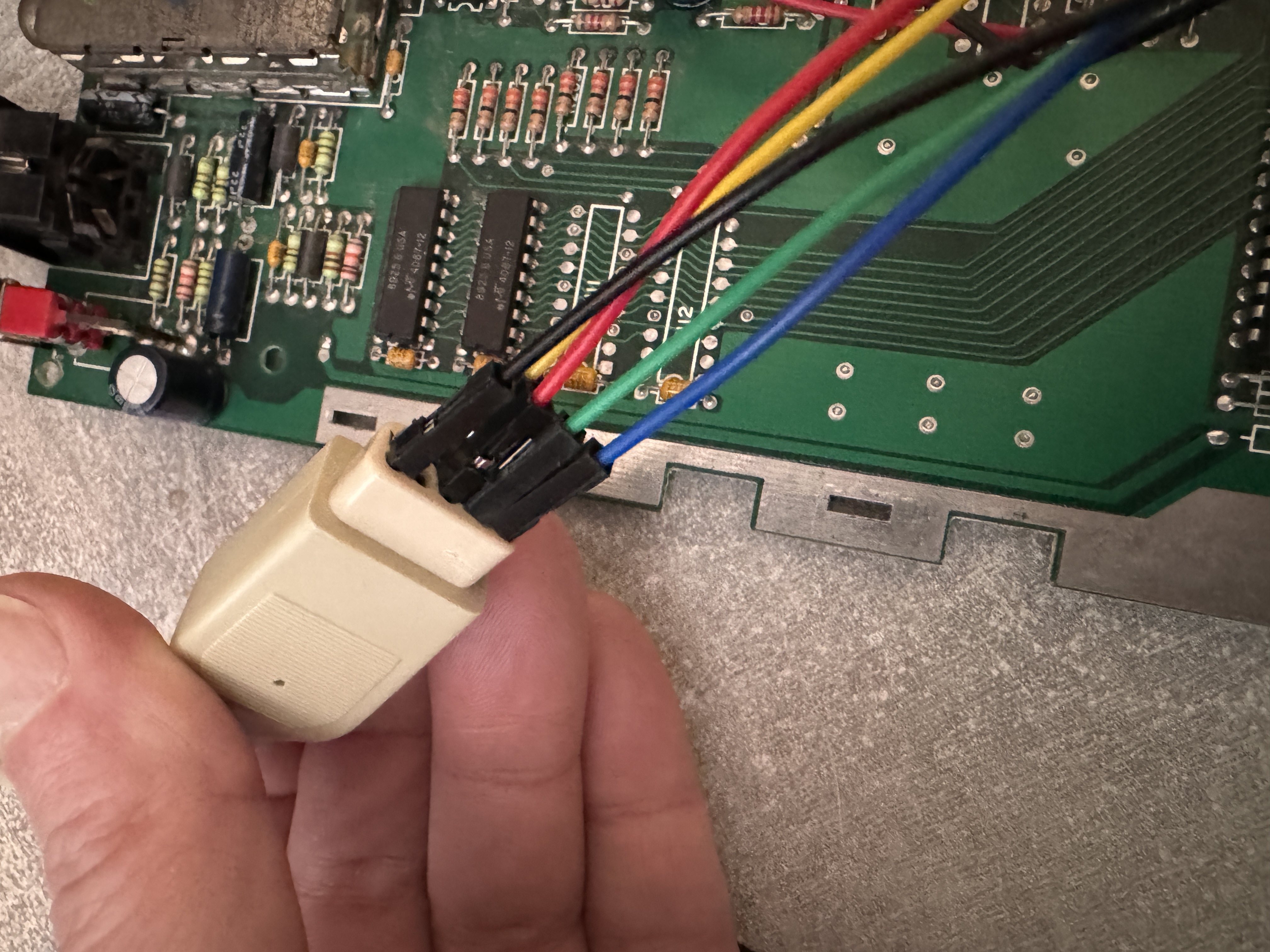

An einen richtigen Monitor natürlich. 😉 Habe noch keine Entscheidung getroffen, wie ich das Signal rausführe, momentan per Joystickverlängerungs-Kabel an die 9-polige Buchse des Philips. 🙂
